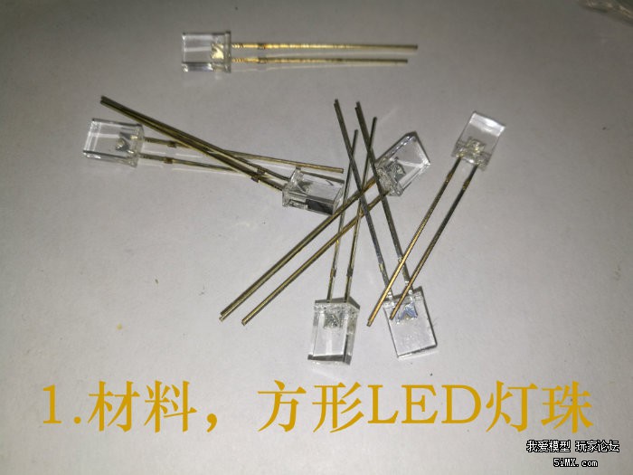

前几日翻淘宝时偶然发现了一种方形LED灯珠,看起来挺好看就买了几个。放到穿越机上效果还不错,接下来给大家分享分享过程 不想看过程的可以直接拉下去看效果 尾灯控制器是用来控制尾灯闪烁的,在汽 ...

这种形状的LED大多是早期设产品,多用于磁带录音机等音量电平指示用,本身亮度不高
被热缩管包上后则变成 ...
我之前也发现有这么个问题,所以把那个雾面尾灯打磨了下,散光才好了些,不过前灯没打磨过就不行了。看了你的回复才知道还有这么一说,长知识了
被热缩管包上后则变成指向性非常强的LED了,导致LED正前方亮度最高侧面只能看到一点亮
做飞机装饰挺好看的,但还是不实用啊,建议还是选用平头散射光的LED做飞行指示
