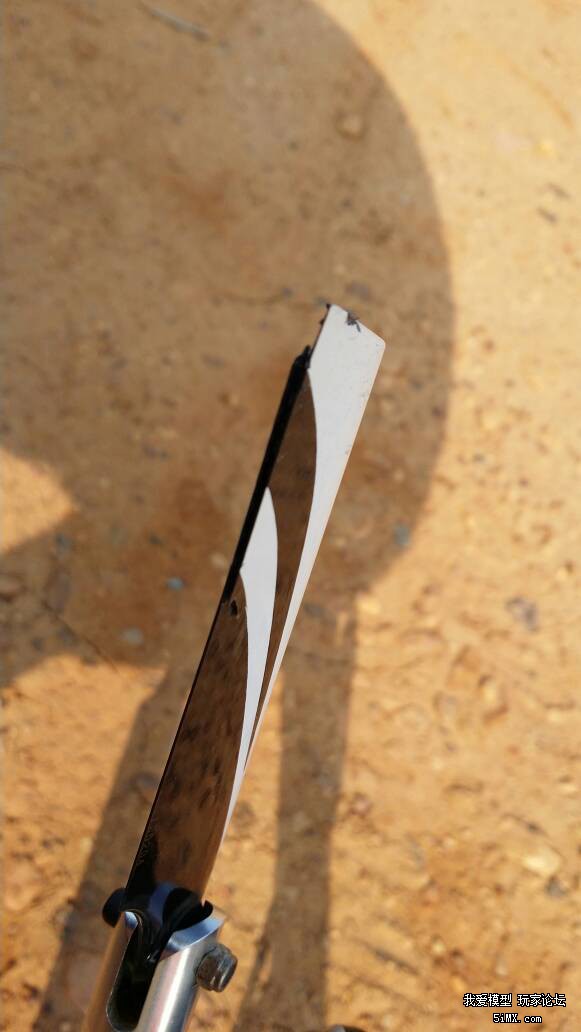

求大神鉴定550L尾桨是空中飞裂射一小块还是被大桨砍了小块
查看数: 2177 | 评论数: 14 | 收藏 0
发布时间: 2017-10-26 21:27
550L无修无炸,尾桨从未扫,尾桨以前在有石渣的飞场降落时吹起石渣弹掉点漆形成小黑圆点,最近飞前检查未有开裂,今天自旋钟摆途中啪的一声,悬停打舵没异常就继续飞完,下来检查尾桨中间位置折约5毫米,桨尖至中间 ...

看照片是尾桨尖打地了
我是亚拓粉,但我不喜欢亚拓的托,你的ID我知道,是怎样,实事求是,说了飞前检查没问题,是桨尖薄处开裂,如果扫桨厚处为什么没事,你扫个给我看看有没事,用不着黑亚拓,要么空中飞裂,要么大桨砍,也拜托别再不分青红皂白就一味的洗白,有问题改进去解决才是重点,发帖也是作为个个案给同款飞友提个醒

最好是更换为600尾管,尾轴传。既然有重叠,就不能保证3D飞行时不会砍到,凑巧的时候就是能砍到。。。

这样还继续飞完了,没有突然变得震动很大吗?
震动应该很大,但是手感没变化,因为不是近距离所以没发现飞机异常,之前700尾撑固定座飞松螺丝也是降落前才看到尾巴在急剧小幅震动,幸好没震断螺丝

不用太介意, 多少是打到地上吹起的沙石而不自知, 450如是, 700也如是...
這個很難控制, 賭RP 吧了.
也许是有受损了,不然应该不会那么容易飞裂吧,谢谢你告知的经验

看来以后真得多注意点尾桨,连z桨也能自然开裂,怪不得飞700的最低配置芬106,我之前豪克550大桨也飞过开 ...
這個很難控制, 賭RP 吧了.

放心,如果是被大槳砍的話, 絕對會自爆得非常漂亮~
尾槳裂開這事, 久不久常有,由其宇宙第一....呵呵~

看来以后真得多注意点尾桨,连z桨也能自然开裂,怪不得飞700的最低配置芬106,我之前豪克550大桨也飞过开裂没想到亚拓尾桨也会。。。。断螺丝也是尾桨有各种问题震动大造成的吧

检查没伤啊,没有砍尾桨经验,也不知道大桨那么强悍究竟会不会留伤
由其打過沙石...
不要說亞拓,  之前我的ZEAL 105MM 尾槳,   沒炸沒暴, 不知何時自己也裂開了.

如果被大桨砍的话,大桨上应该也有伤才对吧?
