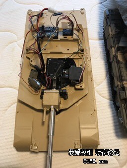

线路都按说明书接的,炮管升降控制的舵机不工作,其他功能都是好的,控制炮管升降的舵机只有轻点主板开关会动一下,开机后就完全不工作。是不是设置有问题?或者初始设置没做好?

我的开始也是这个问题,后来解决了。把与主板的接口使劲儿往里塞一下,就是推的不够理

换个舵机试试。我买10式的时候特别点儿背,是日本代购的,结果主板是坏的,快递回去田宫换了一个新的。所以说田宫现在的质量也不如以前了

最奇怪的是轻按主板上的开关,舵机会抖一下,完全按下去就没反应了

其他都正常,前进,后退,炮塔旋转,开炮,机枪,横稳,就这个舵机没反应
