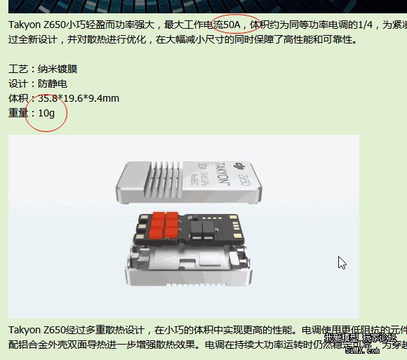

    这种电调 重量好轻啊。  问了几家都说不能用在固定翼上。  电压 电流参数一样。外置一个ubec 为什么不能用在固定翼上呢?

穿越机电调并非虚标~  只是穿越机的使用环境就是持续额定电流不超过二分钟。  而固定翼,尤其是长航时fpv机型。能飞数个小时。

谢谢  大家的回复。  已经致电好盈售后。  好盈给的解释是:十几克的mini电调是针对穿越机特性而设计的,是普通电调的简化轻量版,没有电容等部件。穿越机一般一块电池飞不了几分钟,散热情况也良好。所以mini电调 可以持续额定电流2-3分钟,可以满足穿越机的需求。再长时间怕不可靠。   并非厂家虚标,而是穿越机的使用环境就是额定电流下持续不会超过几分钟。  飞固定翼建议用用普通版本的电调,虽然重一点,但是可靠性更好。

穿越机电调大多数没有BEC,而且装在穿越机上,螺旋桨直吹,散热条件很好,因此体积、重量都可以做得很小。固定翼的散热条件一般,用穿越机电调要注意。其他的原理和固定翼电调一样,只是设计机型不同而已。搞的BEC和散热,其他的都没问题。

完全无问题,只要不长期超过额定电流值!

因为穿越机经常摔。体现不出来这种电调寿命短。散热缺陷
你放固定翼上,就算摔了,他也是在里面,保护的比穿越好很多。电调的缺陷就出来了
你见过穿越机摔地上滚好几圈的,你见过固定翼带着设备滚一地土的么

1、穿越机的电调虚标严重,玩儿飞机的以新手居多,买的时候只知道拼指标。
2、穿越机的用电与固定翼用电方式有差异,穿越机用电时多是短时的大电流(要耐冲击,可以看看穿越机电池的C数就知道了),然后正常时是电流相对不大的电流,固定翼一般应该是持续的一个电流,对持续电流要求较高。
3、穿越机的散热更容易,放在机臂上一直被螺旋桨风吹着。

很简单,穿越机电调虚标严重,飞固定翼,容易烧

你可以试试所谓的最大持续电流,在没有放在桨下面强制散热的情况下。基本30秒就嗝屁。

可以,注意散热就行(既然体积这么小贴机身外头阻力也不大)。
原理一样。fpv远航烧电调的也八成是散热没做好导致的。剩下两成是进冷凝水了。。。

应该可以用的,只是加上BEC的重量后,也没轻多少。
