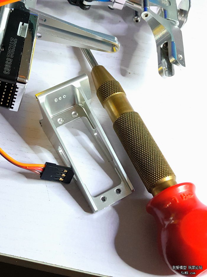

改进450尾舵机布线
查看数: 5193 | 评论数: 42 | 收藏 2
发布时间: 2018-2-4 22:42
本帖最后由 AudioCAT 于 2018-2-4 22:52 编辑 看各位大仙尾舵机线很多都是在外部螺旋上到陀螺仪,应该是很合理,可对我来说还是不满意,我希望线从舵机底部绕进机内。再从十字导板下面穿出上陀螺仪。 可是舵机线 ...

kiki_sdj 发表于 2018-2-5 09:14
楼主有没有考虑维修的便利性啊,很多时候炸鸡也拆装的
会稍麻烦点,大部分侧板螺丝要松开,特别是一侧的尾管固定座螺丝都要拆掉,舵机线才能串出来
曾有美梦 发表于 2018-2-5 16:21
挺规矩的,开槽做的也不错的哦。赞
Yz199611 发表于 2018-2-5 14:40
有点强迫症的我看着这两个孔挺舒服
陆虎 发表于 2018-2-5 14:38
