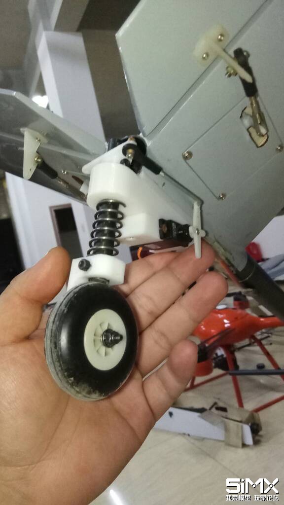

秀一下新做的燕子固定翼的尾轮

前两天滑跑的时候地上弹了一下,终于把燕子那不靠谱的尾轮给干掉了,发表了求助帖,大家给了我很大的启发,今天尾轮做成了,发出来给大家看看

尾轮不需要转向吧,
尾转必须要能转向。

打印机多少钱的?我的REPLICATOR Z18干出来的比这个差不少!
i3mega,还可以,就是刚买来的时候毛病不少,需要时间调校,稳定之后还是不错的

尾轮不需要转向吧,
我是在公路滑跑降落,有转向心里稳妥些
