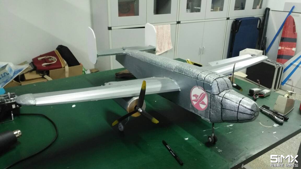

KT板加泡沫制作1.5米翼展的双发米切尔,很好飞

米切尔轰炸机很好看为啥很少有人做呢?我做了一架,外表好丑,没做好,但很好飞啊 好的降落 https://v.youku.com/v_show/id_XMzg1ODQ4NTIxMg==.html?x&sharefrom=android&sharekey=bdea4e79dae3b1 ...

大哥你起飞带侧风啊?小心整机被吹翻

不错,建议开方向舵,会更舒服

起飞拉得太狠了吧,小角度航线起飞会不会防止失速?不太懂。反正我起飞时大油门小角度

方向舵没开,用1个舵机控制前机轮地面转向,空中转向依靠副翼和升降舵OK,副翼一定要开,是襟翼没开。两 ...

我的失速首飞就炸了

方向舵没开,如何用方向舵转向?应该是付翼没开吧。
另外:
1、不开付翼应该两个舵机就够了,4个舵机用 ...
方向舵没开,用1个舵机控制前机轮地面转向,空中转向依靠副翼和升降舵OK,副翼一定要开,是襟翼没开。两套电调两套电池我觉得安全还省电,在任何一个歇菜情况下可以救回,两电最初源于配置重心,否则过于靠后,结果目前飞10分钟,每节降到12v,是不是意外的好。
