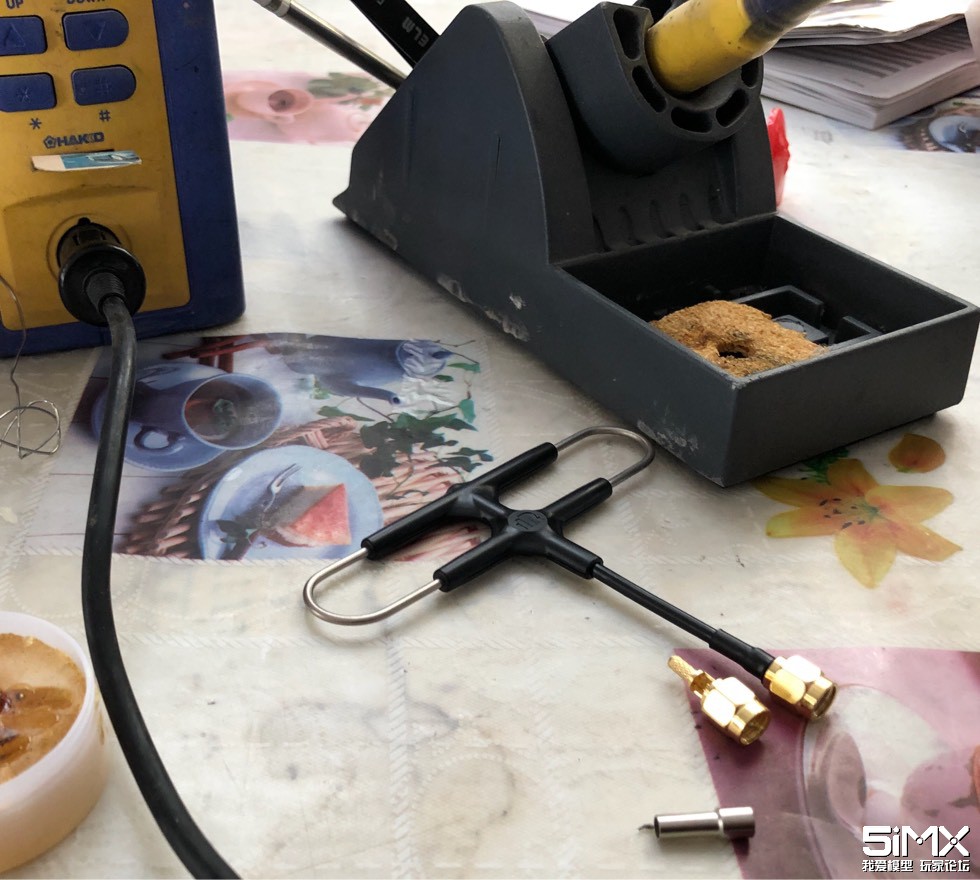

睿思凯900天线换SMA内针头 给黑羊高频头用
查看数: 3299 | 评论数: 12 | 收藏 3
发布时间: 2018-10-30 18:06
黑羊高频头天线接口是内孔的,需要内针的天线,睿思凯天线是内孔的,两者不能直接用,加转接头不喜欢,天线本身也太细,容易弯,这次换头后,套了三层带胶热缩管,很粗,好看不容易弯,看图吧

比黑羊T型的好一点,我隔开两三个房间对比信号强度

这个比T型天线信号好,这个天线之前和r9m一起买的,所以就改一下用了,转接头加了太长,我喜欢短粗的天线 ...
