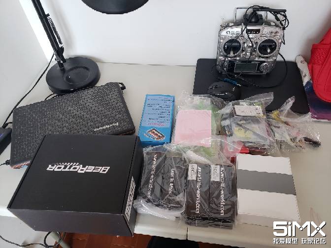

电池放电倍率不够!
哦,我知道了照片那个电池是FPV的,飞机电池我买了3S 45C,4S 75C各两块。
穿穿 发表于 2018-11-19 18:12
liweiwp 发表于 2018-11-19 17:33
四个电调,你这样焊,最后你会发现四个电机方向全不对,或者全对。正常焊接,至少能对两个,另两个电机方向 ...
说得有道理,不过我听说刷软件后就要重新改,不知道是不是
穿穿 发表于 2018-11-19 18:00
zy125378414 发表于 2018-11-19 17:39
其他都很好,就是天九接收太大了,以前我也是用天九入的穿越,后来因为接收机原因就换控了
所以还买了一款接受机SBUS兼容的
friend0720 发表于 2018-11-19 17:57
电池放电倍率不够!
四个电调,你这样焊,最后你会发现四个电机方向全不对,或者全对。正常焊接,至少能对两个,另两个电机方向,软件里调就行了,还美观。
