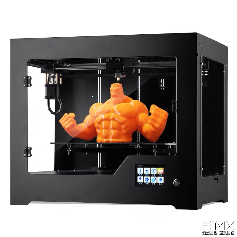

大神们帮我看一下这台3d打印机适合TPU材料

打印tpu用近程的挤出头比较方便,商品机买回来也要自己改造一下挤出头才能打印tpu材料,除了像prusa橙机那种原装Titan加e3d v6挤出头可以直接打印tpu不需要改,如果你买个打印机就为了打一些穿越机的小配件我觉得没有必要买打印机,直接买成品配件就可以了,只有长期打印手办和打印模型飞机兼DIY的购买才能发挥作用,其它的用途 买回来后打印了一卷料后热度过了以后基本上都在吃灰,因为玩打印机需要花很多时间学习调试改造和自己动手diy,一般人是没有那种耐性和时间的,不是专业做生产和想长期飞打印飞机的不建议购买。
sax_yang 发表于 2018-12-1 01:34
据说,闪锐的这款打印机是支持打印TPU的,建议你在购买前再次向店家征询确认。

铭流 发表于 2018-11-30 21:58
谢谢大神,现在这款要3200值得入手吗
(我可不是大神啊)
我没见过别的打印机,搞不清性价比,自己感觉吧。我一直用PLA材料,TPU没用过,据说还行。必须要恒温版,摄像头没必要。
dayan88 发表于 2018-11-30 21:54
我买的这款前一代产品,自己更换了轴、轴承、皮带,打了两架飞机,没出过问题。打印速度不高,打一架飞机要 ...
谢谢大神,现在这款要3200值得入手吗
我买的这款前一代产品,自己更换了轴、轴承、皮带,打了两架飞机,没出过问题。打印速度不高,打一架飞机要连续打三四十小时,精度还凑合,和描述的差不多。

Glider 发表于 2018-11-30 20:55
我买了tpu耗材 也有单位的近程机器 打不了
故障是类似堵头的现象 耗材从挤出机齿轮附近冒出来 没有被送到喷头里
我推测需要用可调松紧的挤出机 使得耗材可以在挤出机齿轮上打滑 避免硬挤出来 但这样会导致挤出量不准
