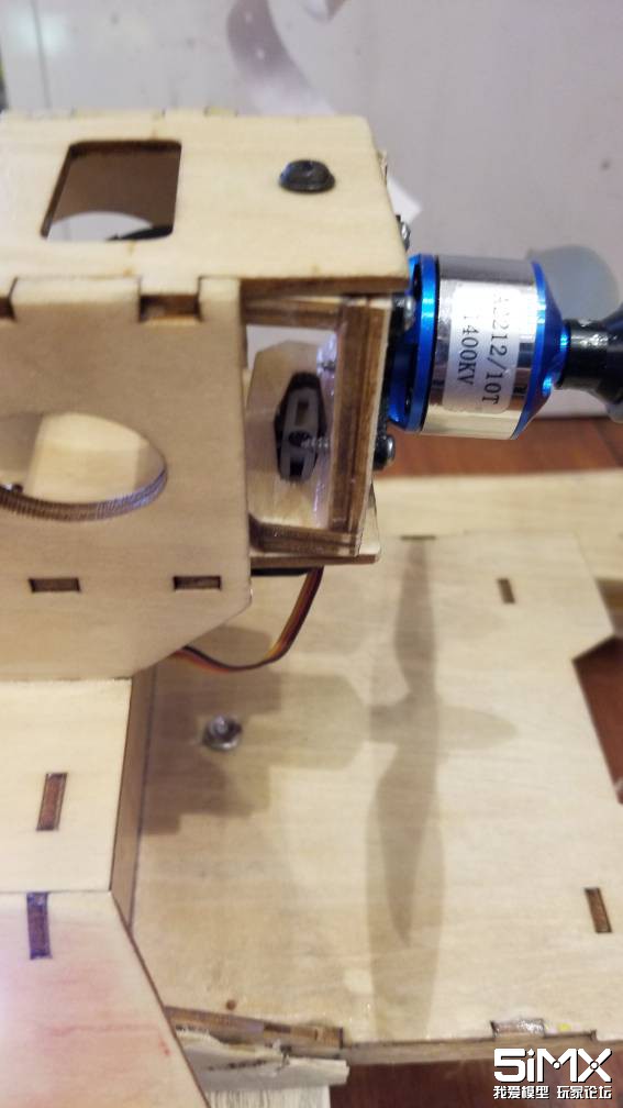

天热了要飞水机,买了套救援船套材,一天时间装了装,发个帖子记录下,浮筒里面发泡胶注满了不怕进水,左右浮筒快拆(对插用的两片层板,浮筒上对插盒子)不救援时候平板船身漂移,用的2212kv1400.8寸浆,矢量转弯。 ...

D_Boy 发表于 2019-5-8 08:17
这个需要多大的舵机?标准的就可以吗?
我用的9克金属齿银燕   还行
童年无限的回忆 发表于 2019-5-8 13:06
风飞沙扬 发表于 2019-5-8 10:09
看别人发帖,这船很重……
全重1200克  我的加高了舱身  改了左右对插浮筒  电机座 上下推力线 也可以调节   浮筒里填充了泡沫胶   跑着挺好玩
童年无限的回忆 发表于 2019-5-8 13:04
喜羊羊yy 发表于 2019-5-7 20:13
问下,木头的船底遇水不会泡变形吗?
浮筒里面填充了发泡胶 十块钱一瓶刚好俩浮筒 够用  外面自喷清漆   5块那种 喷了两瓶   很多遍   玩几天没发现变形   还好 回头喷个颜色
童年无限的回忆 发表于 2019-5-8 12:41
滑翔机2000 发表于 2019-5-7 19:37
能跑起速度吗?能滑起来吗?
跑得快浮筒前面冲起来的水能搞到螺旋桨上,声音很爽
