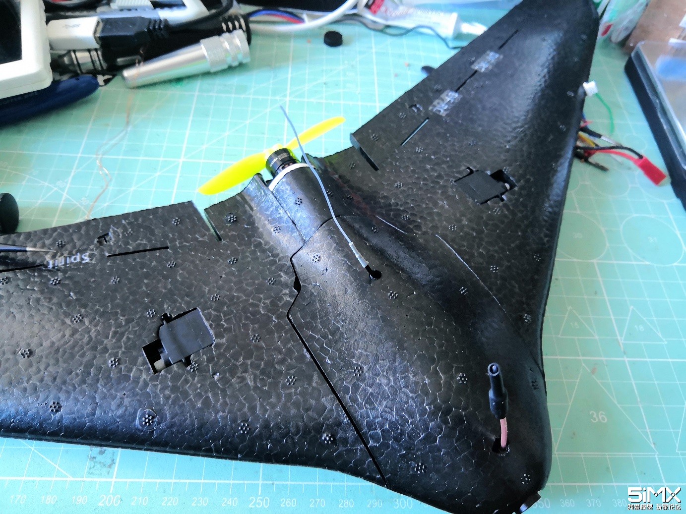

47cm翼展小飞翼装机//DF幽灵//F4飞控//INAV固件
查看数: 2216 | 评论数: 5 | 收藏 2
发布时间: 2019-12-1 16:14
本帖最后由 ssc034 于 2019-12-5 13:57 编辑 机型:DF幽灵 图传:黑羊32位 400mw 摄像头:杂牌2.1mm 电池:2s 400-500mah 电机:曼巴1105 5500kv 舵机:银燕2.5g 飞控:f4v3 bec:板载5v 1A + 外置5v 2.5A ...

583750311 发表于 2019-12-8 14:45
我也飞这个飞翼,用的银燕4.1g舵机,1306便宜电机,电池2s500~850,杂牌摄像头和图传,不加飞控,玩穿越贼刺激,挺耐撞的
