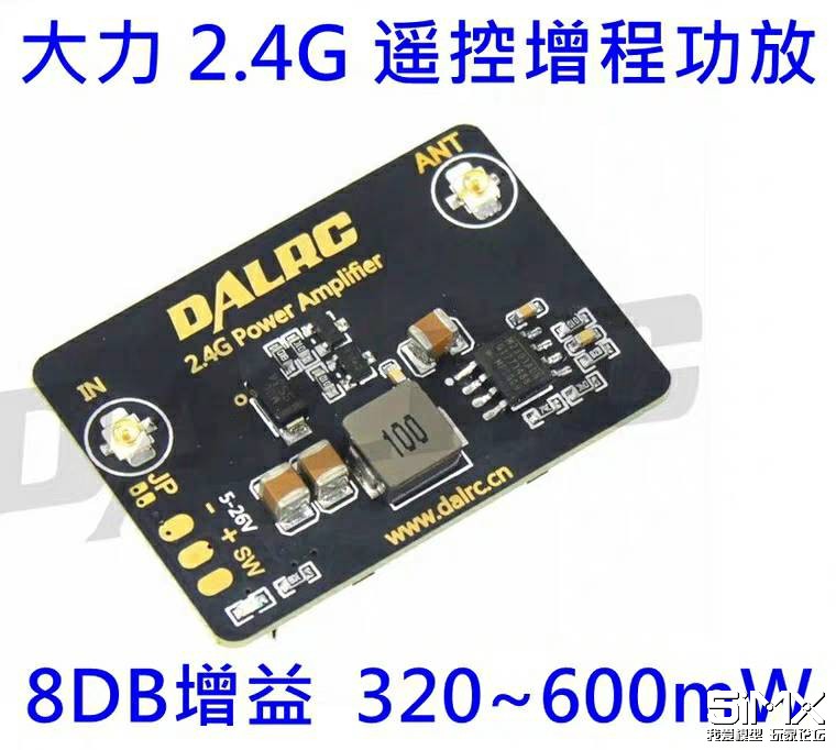

大力功放增程效果怎么样,天地飞控,433太大,想入手功放
查看数: 4527 | 评论数: 27 | 收藏 2
发布时间: 2020-1-1 11:48
还有会不会影响其他用品牌的控,希望用过的朋友解答 。

福大耳 发表于 2021-10-14 21:57
用过。14sg加的它和枫叶定向天线。这个确实是有些费电的。效果有增强

bwd2009528 发表于 2020-1-13 11:48
Ternunx 发表于 2020-1-11 00:26
2s 2250铁锂,充一次差不多可以用2小时不间断
那确实挺费电
傻小子↑ 发表于 2020-1-11 07:17
bwd2009528 发表于 2020-1-10 23:09
费电吗,有没有特别影响遥控续航?
加了功放肯定比原来的费电哦,改个锂电就能接受,原装顶不住3小时
费电吗?影响遥控续航大吗?

经测试,原装x9d se距离3km,加了这个功放8km,换了枫叶平板天线15km没到极限
