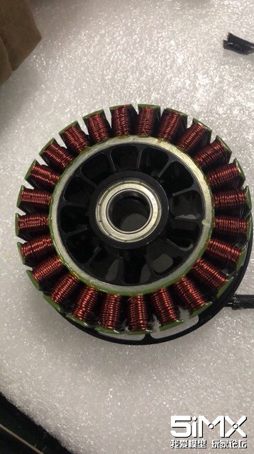

为什么绕好之后打耐压可以打过去 浸漆烘干之后打耐压就打不过了 头都要大了

理论上漆不干也不会影响绝缘,再把线圈通小电流加热下看看。

浸漆不烘干     六小时吗
俺的意思是:浸漆不烘干 六小时后 打一次 耐压 !?
烘干之后 再打一次 耐压 ,比对比对。。

按理论说:漆包线 应该承受 160度 温度,
你这么一提醒:俺倒觉得是:漆包线品质不良,
以次 ...
浸漆不烘干     六小时吗
swg996822 发表于 2020-1-6 12:10
史龙1993 发表于 2020-1-6 10:02
饶好能转吗?
转可以转  耐压不过  会烧电调
swg996822 发表于 2020-1-6 12:09
都是冷了才打的耐压   同一批线有的能打过去

130度,漆包线的外皮不化掉吗
以次充好,温度等级 不够 所致 。。。
【楼主 浸漆 之后,放置6小时 打耐压。】(不加温)

漆包线都是耐高温的你不知道?温度不够 漆不干

浸的是绝缘漆
swg996822 发表于 2020-1-4 16:30
caosix2 发表于 2020-1-4 10:30
环氧树脂浸——就 不打算 再拆下了 !!
是130度烘干打的耐压  500v就爆了   第二次直接爆    已经击穿了

dukecheng 发表于 2020-1-4 07:22
浸漆不好为什么还浸漆?用环氧树脂浸不行吗?烘干固化后更结实。
确实难解:浸漆按理说 只会增加绝缘,
估计问题出在——“烘干”上。
可是历史无法重复:楼主若是浸漆之后
立刻打耐压,?,烘干后再打耐压 就可判断。
