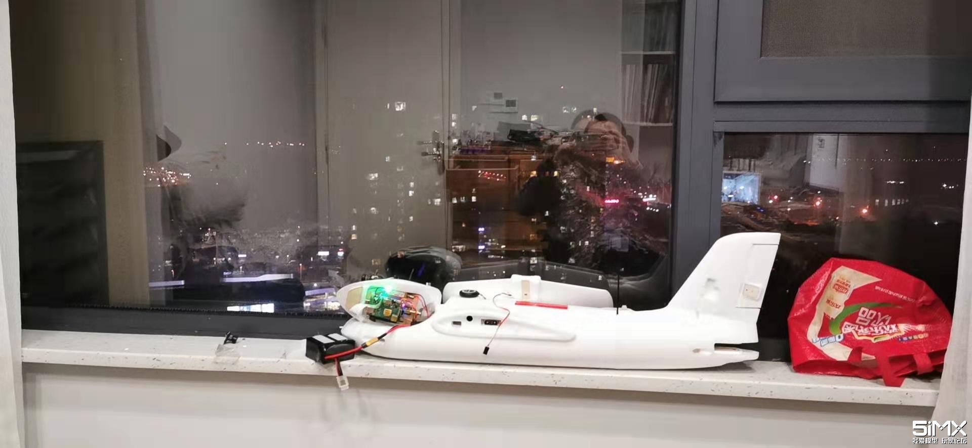

高清图传准备就绪,准备起飞
查看数: 9721 | 评论数: 57 | 收藏 22
发布时间: 2020-1-8 22:38
手工打造地面站,可以接受模拟图传信号,AV输出,AAT跟踪。 可以接受高清图传,三天线系统,两个全向,一个平板

固定翼完全没问题,100多毫秒
不加飞控直接飞这个延时能行吗?我也打算弄,树莓派都买回来了,嘿嘿

88的网卡效果不行,天空打算换ac56了。
你的什么摄像头呀,感觉效果比gopro hdmi的差不多了
88网卡是淘宝所谓无人机拆机,商家宣传650mw那款吗?

老哥,你的地面端pi跟AAT怎么接线?我地面端TX和GND,分别接到AAT的RX和GND,没反应
树莓派地面端还要设置个参数,打开mavlink数据输出

我模拟图传和树莓派,会打架。。。。
不会吧。。。。。你的树莓派设置什么频点?应该拉得很开啊

板子的发热量还好,问题不大,网卡发热量很大,还是要放外面好些。
我改了下,把网卡放外面了。。
我模拟图传和树莓派,会打架。。。。
AAT需要升级5.1

用pi zero 要差不多30秒
jusya 发表于 2020-2-26 17:03
昨天刚上,用司南L 可惜空速计不准,准备降落的时候笑炸了··· 现在换成切糕U6上,同时用数传和高清。

我也在想要怎么放,目前这个搞法就是散热不是很好。网卡发热量很大。
网卡放在上面
板子发热量会大吗
