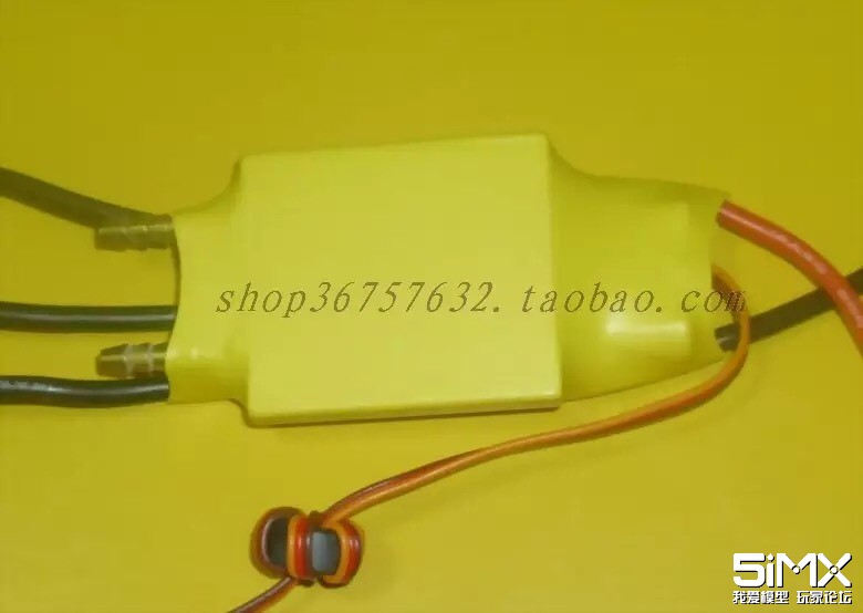

80A船用双向水冷无刷电调大家有用过吗?现在没倒车功能,要怎么重新设置,看不懂,下面是说明书,会的请教下万分感谢! 电调采用浸漆处理,有较强的防水能力,适用于船模。 建议使用3S及以上电压,2S时反应较慢. 本特 ...

我有一个这种电调,用2s电池还可以,水冷挺好,有倒车功能,但是比我想象的要大一点

你要仔细听滴滴声来辨别
狂飙de蜗牛 发表于 2020-3-10 20:13
青天白日 发表于 2020-3-10 20:12
第三选项就是有无倒车选择啊,你有没有细细多看几遍?
对,估计调到了,现在没倒车功能,要把它开启,
狂飙de蜗牛 发表于 2020-3-10 20:08
青天白日 发表于 2020-3-10 18:30
有说明书还看不懂啊?假如你用的是枪控的话可能在设置上没有板控来的方便。它是根据提示音来设置的,每一种 ...
能帮我看看怎么设置吗?没倒车功能,不知道怎么辨别第三项,再选倒车功能
有说明书还看不懂啊?假如你用的是枪控的话可能在设置上没有板控来的方便。它是根据提示音来设置的,每一种提示音响三次,在着三次结束前用遥杆选择。错过了只能等待再次循环,或者拔掉电源从新接电。
