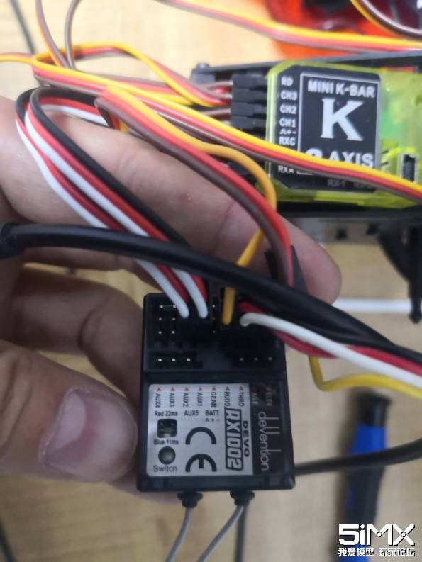

如题。华科尔d10控,rx1002接收。参照

谢谢啦,接线正确。遥控器没设置对,谢啦

控上不要开直升机的混控,K8已经自带混控了
混控都关了

你线接错的呢啊!

你这个图实在是看不清

你可能是没有注意到,华科尔接收机的一通道是升降,二通道是副翼。与大多数相反。

也有其他模友遇到这种问题,没见到解决方式。本地模友也不会这种控的接线
