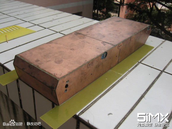

本帖最后由 LooksSoYaung 于 2020-5-31 18:13 编辑 以前大学时就想整个油动坦克,目标T-50轻坦,不过那时候也是高估了自己的动手能力,最终除了部分外壳以外没啥实质进展。 没错!就是这原本就是电传动的玩意 ...
