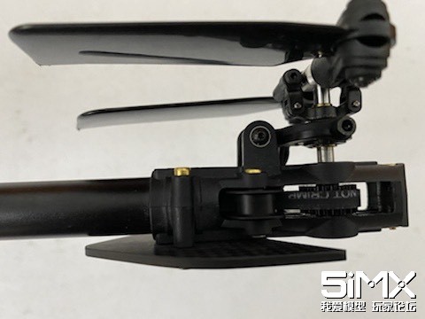

msh380金鱼尾问题-换掉塑料尾桨夹
查看数: 1395 | 评论数: 14 | 收藏 2
发布时间: 2020-8-12 11:48
入手了两台兔子,一个普通版380、一个evo。先组了普通版兔子380(练习炸鸡成本低一些)。 再升级一下骚骚头罩,完美!

桨夹还是金属的好搞,塑料的机械性质就是受温度的变化而变化。
中华450 发表于 2020-9-12 10:06
事实证明,金鱼尾在调整陀螺仪无效时基本就是机械问题了。只是有时问题很难发现,静态顺滑不一定在旋转时也顺滑,毕竟尾桨转速高达几万转呢!离心力巨大。
youquan 发表于 2020-9-12 09:51
用富丽360尾桨夹,可以不
wzhhp 发表于 2020-8-14 13:15
高价收同款金属尾桨夹,谁有吗~~~
桐仔 发表于 2020-8-12 21:33
金总,豪气
htbaoyufei 发表于 2020-8-12 21:30
塑料尾巴换金属就改善,有可能是塑料本身这边设计的不行。导致夹紧尾桨后出现变形,挤压推力轴承运转不畅造成金鱼尾
youquan 发表于 2020-8-12 15:13
我全部都是原装的配件,用MB一次解决金鱼。
666NB 发表于 2020-8-12 14:56
金武’ 发表于 2020-8-12 14:51
塑料尾巴虚位太大
机械问题排除掉再调陀螺仪,其实机械没问题了基本金鱼尾也没了
666NB 发表于 2020-8-12 14:50
结构问题比较大,尾巴塑料软不靠谱
塑料尾巴虚位太大
结构问题比较大,尾巴塑料软不靠谱
