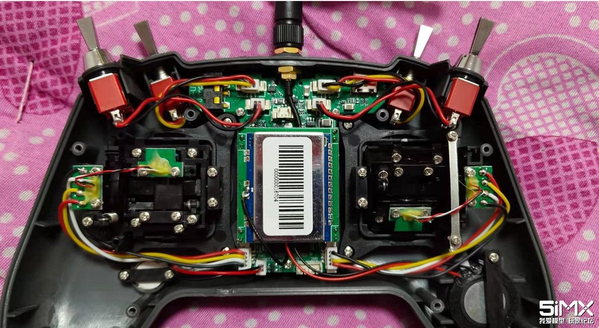

第一次返厂是打算出外场拉距测试接收机,在家里调试过程中右摇杆突然没有输出,我自行拆开把左摇杆换过去 ...
谢谢!非常详细的介绍,我得找时间拆一下机器,看看表面上有没有明显的问题
从描述以及其他模友的帖子看,摇杆的接线可能是个问题点,也许老的太细或者根部没有上胶保护
希望没有其他大的硬伤

有一部分人翻车了,原本我以为是个例,但是群里边经常有人出现一样的故障,没想过不久我也中奖了,噢对了,jumper群主很个性,脾气不好的就不要进去了会被气死。

不是摇杆问题,我替换测试过,板子上面有故障,这个控希望到时候能出一些外壳类的配件

我中奖了,突然右边摇杆没有反应。

额  返厂的原因是因为线太细了么? 哈哈
我的这3根线也很细,但是我觉得传输个摇杆的信号应该没问题, ...
我中奖了,突然右边摇杆没有反应。

爽,看得出摇杆那三根线加粗了,改进速度不错,我的返厂还没回来呢。
额  返厂的原因是因为线太细了么? 哈哈
我的这3根线也很细,但是我觉得传输个摇杆的信号应该没问题,厂家在根部打了胶,没毛病
