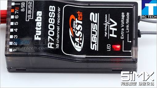

不是我不看说明书,是真的找了好久都没找到 7008接收器的1234567  对应的是什么通道 ?

对应遥控器的1-7通道,可以看遥控器sever通道动作确定。

1、副翼,2、升降,3、油门,4、方向,5、起落架,6、7、8、自定义。5通道也可设置为油机的熄火通道,6、可 ...

通道可以任意设置的

1、副翼,2、升降,3、油门,4、方向,5、起落架,6、7、8、自定义。5通道也可设置为油机的熄火通道,6、可设双副翼,7、可设双升降,8、可接电或者油机的拉烟。
