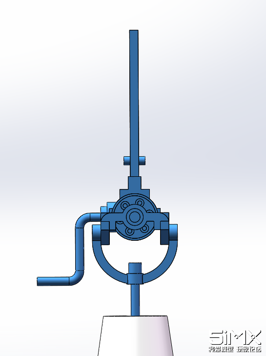

正好PL96要等材料,应一位模友的要求,重新设计了一款六管加特林。 有了前面10管加特林的经验,一个晚上就把图画出来了。这位模友要求要六管的,说是要装在船模上用。六管的加特林,设计上要比10管的小一圈。外径在 ...
