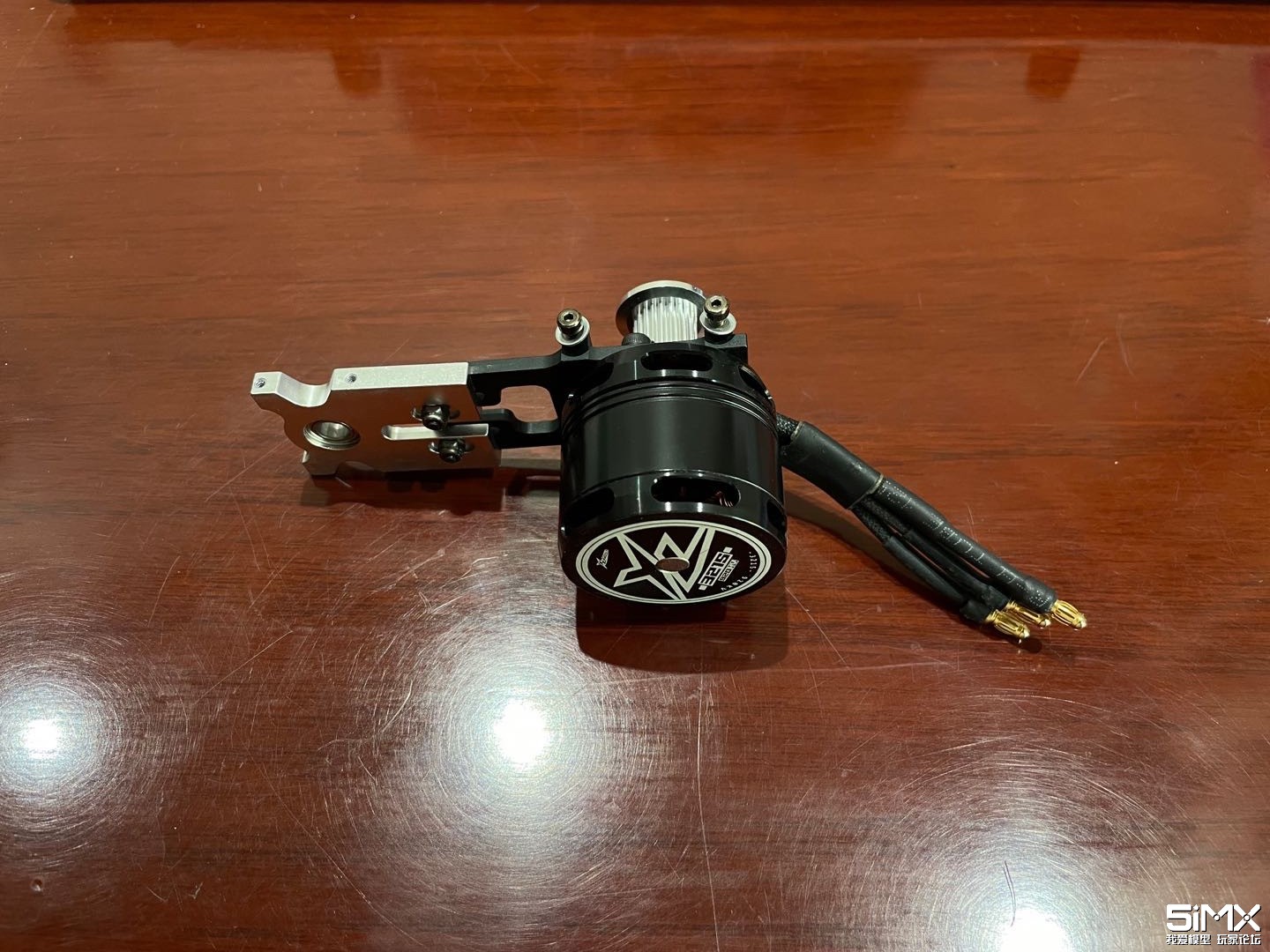

        几年没有回来了,MB5.1系统搞晕了,尝试了无数次终于好了,准备上图

按原厂说明书安装,会有震动大的问题。建议楼主把大齿盘和小齿盘都去掉,先把三个主轴座调到完全垂直,主轴 ...
谢谢提醒,我装机的时候已经测试主轴顺滑度,直接滑下来
green-tee 发表于 2021-9-21 12:19
按原厂说明书安装,会有震动大的问题。建议楼主把大齿盘和小齿盘都去掉,先把三个主轴座调到完全垂直,主轴可以轻松穿过三个主轴座以后再安装皮带和齿盘。
原厂黑色尾桨已经是加硬了,锁尾完全没问题。推荐使用AZ主旋翼,绝对有大飞机的沉稳感和漂浮感。
