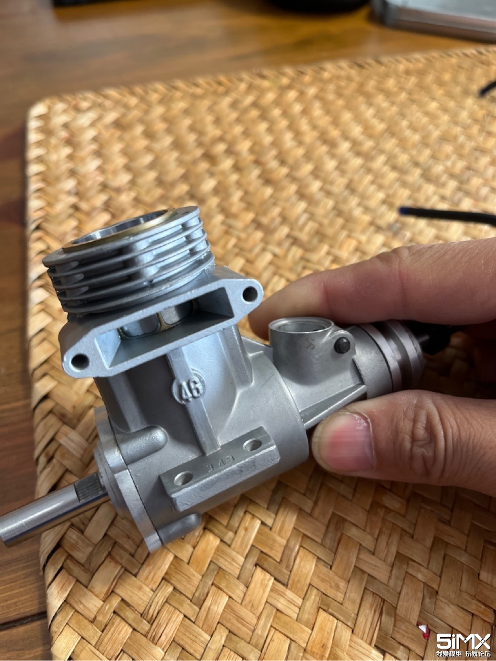

请问发动机工作温度多少?打算改车上加个风冷
查看数: 917 | 评论数: 3 | 收藏 0
发布时间: 2021-10-29 12:48
改铝合金片太麻烦,还是做个风冷或者水冷比较方便,请问直机发动机工作温度在多少比较好?
四驱改 发表于 2021-10-29 21:59
井裕彬 发表于 2021-10-29 13:19
甲醇机不超130。有车专用的发动机,你这太耗油了,低扭也不行。7kg以内21级足够,再大就25-28
我给大脚用,原车就是50级的,但是买不到了,28级的用过,头都抬不起来,还经常过热!不怕费油
jinchengde 发表于 2021-10-29 13:44
汽油机最好也不要超过130度,尤其小松这种精度高的带镀膜的
