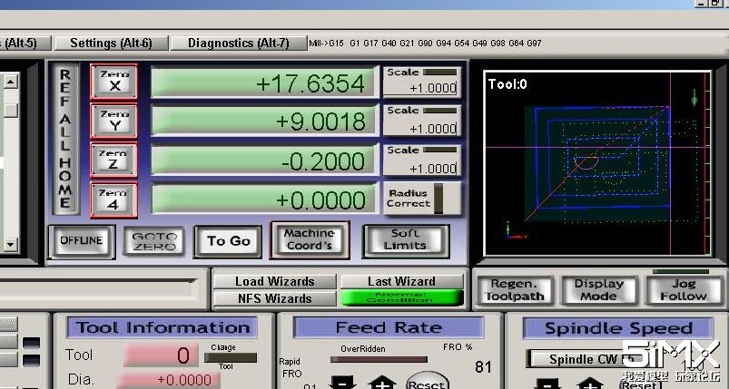

这次mach3跑得怪
查看数: 967 | 评论数: 3 | 收藏 2
发布时间: 2021-11-5 11:57
用mach3策略做的分层挖坑。第一层跑蓝线,第二层跑绿点线。绿点线比蓝线偏右了,如果跑三层,继续偏。这时候停止,代码回头,重新跑,第二层可能就变偏左了,看起来是随机的。关键是这个图是mach3自己画的, ...
TDDSD 发表于 2021-11-6 10:44
重搞了个系统,好了。也许是哪地方设置错了,不找了。不过之前还有问题,三轴回0出错。xy回0,z正负不等,有次z走负,直接断刀。后来不敢用三轴回0,手工各轴回0。
uugp 发表于 2021-11-6 10:10
主控计算机配置+mach3 3.0以上版本+G代码中有使用寄存器/脚本语句+G代码含有反复调用子程序
=已完成路径轨迹显示出现偏移
粗加工可忽略
jhb52 发表于 2021-11-6 07:29
能告诉我,这图MACH3自己是怎么画的画的?
