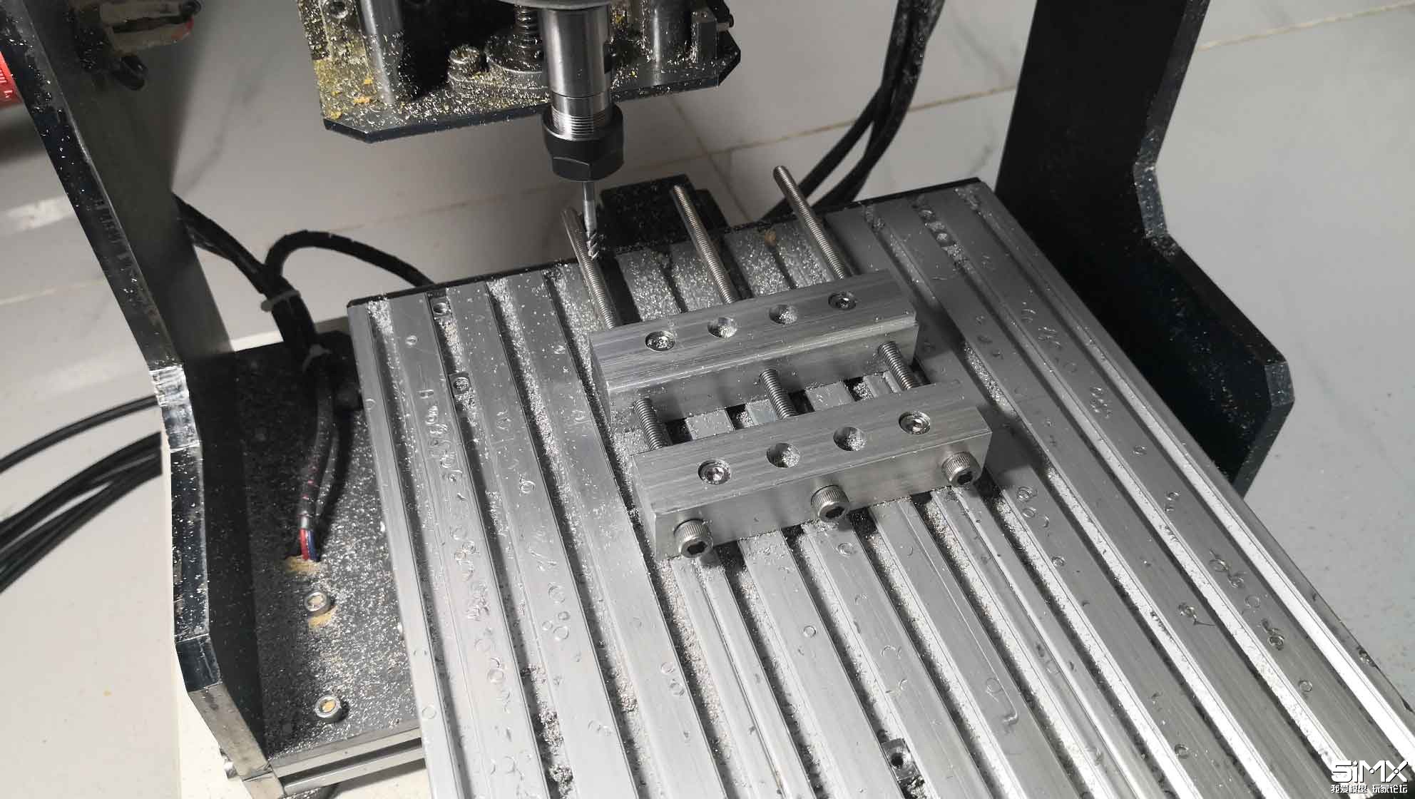

买不起平口钳,就做了一个简易夹具

本帖最后由 s5945 于 2021-11-24 20:04 编辑 买不起平口钳,就做了一个简易夹具 2块长100mm20X20的铝方, 钻孔攻丝后用三根M6的长螺丝夹紧, 固定到平台上以后在中间铣了一道3mm深的槽。 缺点就是螺丝太长了 ...

中间丝杠应该加铜套,及耐磨还顺滑。
现在螺丝不影响夹紧和定位,后期固定块上攻丝磨损的活可以铣槽镶螺母上去。

外侧的两边装两个链轮,只需要转动一个,两根丝杆就能同步了
其实中间的螺丝也可以拆下,只用两侧的,用来夹稍高一些的材料可以落在平台上。

里侧是的固定的,外侧可调。依次拧紧,同时再紧和平台固定的螺丝,钳口绝对不上翘。
这个依次拧紧伤手啊

中间一个受力不均匀
做雕刻完全够用。

300多的网上山东货还行,要翻面夹的话,把两块铁下掉,换成铝的,直接在铝上铣夹位,定位就方便多了,夹起来上翘下沉的问题,不管大 陆货还是TW货,都会有这个问题,要求高可以网上买0.0几毫米厚的不锈钢垫纸垫一下

这个不好锁紧吧,三个螺杆怎么同步

两边的用光轴,几块钱一根,中间用不锈钢T型丝杆,也是几块钱一根。
中间一个受力不均匀

3个丝杆需要同步?
依次拧紧。
