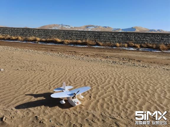

本帖最后由 LegendFly 于 2021-11-23 12:08 编辑 【干河滩里放野鸭-哔哩哔哩】https://b23.tv/CQIJjIg

反扭几乎可以忽略,刚起飞时给油猛,能感觉到反扭,飞起来就不明显了。
明白了!楼主啥时候在B站上发个制作的详细过程视频啊,我最近也喜欢上了木星鸭这个小东西,正准备做一个呢。

哦,下拉是不需要的,但是右拉也不需要吗?没有右拉不会向左偏转吗?

没作右拉和下拉调整,因为这不是一款前拉航模,而是中推机型。原型设计电机的拉力线就是向上偏的,这样才 ...

请问电机座做右拉线和下拉线吗?
没作右拉和下拉调整,因为这不是一款前拉航模,而是中推机型。原型设计电机的拉力线就是向上偏的,这样才便于离地,
