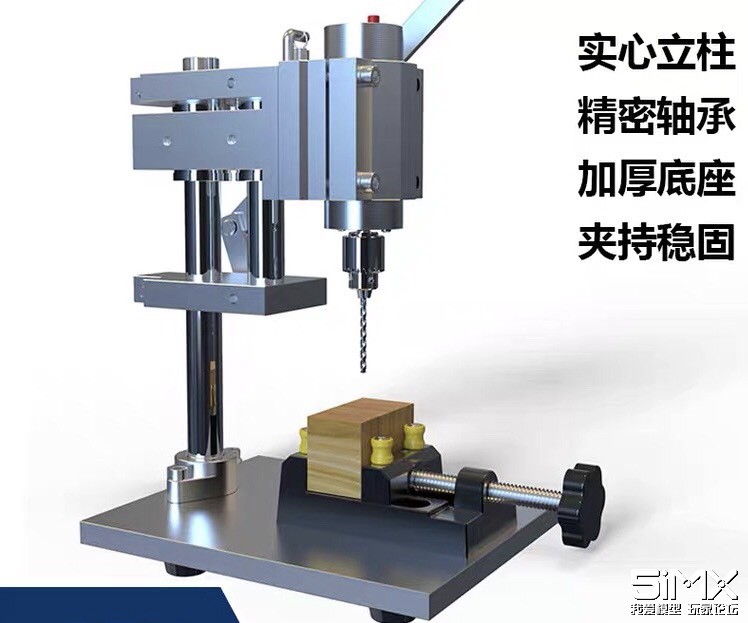

大佬们这个台钻怎么样,有潜力吗?
查看数: 1221 | 评论数: 13 | 收藏 2
发布时间: 2021-12-7 09:46
想剁手了又…

用了铣床打孔以后,我想把我的垃圾台钻砸了……真的是不能比较,便宜货,那个底座和立柱,受力角度就在变化 ...
这种情况不少。机床的刚性是精度的保障,很重要。

属鸡肋台钻吧。
面对选择,首先问下自已:你到底要做什么?常钻哪些直径范围?如果是1mm以下的,尤其钻0.5mm以下的孔,可以说市场成品基本很难满足,因为这么小的钻头压感要灵敏,主轴要高速且抖动要小,基座也要稳固,就算是西湖高速台钻,钻0.3以下的孔都有困难,因为压杆的回力弹簧弹力强,压感不敏感,稍一用力钻头就断了。
1~6mm,要求不高,随便什么成品台钻都可以;6mm以上的,就要稍好一些的台钻,哦,7楼也说了,最好是钻铣床。

还是买个正经台钻好,就是个旧的、二手的也强点。
hammers 发表于 2021-12-8 19:39
钻木头铝合金没问题把  钻钢估计有点吃力

啥叫主轴移动?买来改无动力主轴可以吗
见7楼

电机轴即是主轴不可取!
以后改无动力主轴

不是主轴移动的别买。
啥叫主轴移动?买来改无动力主轴可以吗

用了铣床打孔以后,我想把我的垃圾台钻砸了……真的是不能比较,便宜货,那个底座和立柱,受力角度就在变化,然后怎么搞打出来的孔都很难垂直了……

效果图挺好,可以参考做一个。

这种外接电源的可以想办法用18V电动工具的锂电池,这样移动性能更佳

电机轴即是主轴不可取!

不是主轴移动的别买。

准备买个架,然后改无动力。
