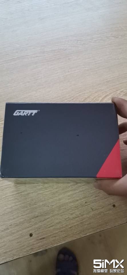

船装内转好还是外转好
查看数: 1278 | 评论数: 12 | 收藏 1
发布时间: 2021-12-25 22:01
700级直升机电机

你这个电机很久以前有人跑过,上O记的X550两页桨不是问题。不过是装900mm的船。
我双发的!6717四叶的桨

这样的!700级直升机电机可以转速可以达到28000转,不知道要不要减速增加扭力,四叶的螺旋桨,以前入了两 ...

电机最高转速是28000转,要不要用同步轮减速,还是直接轴,扭力够不够
