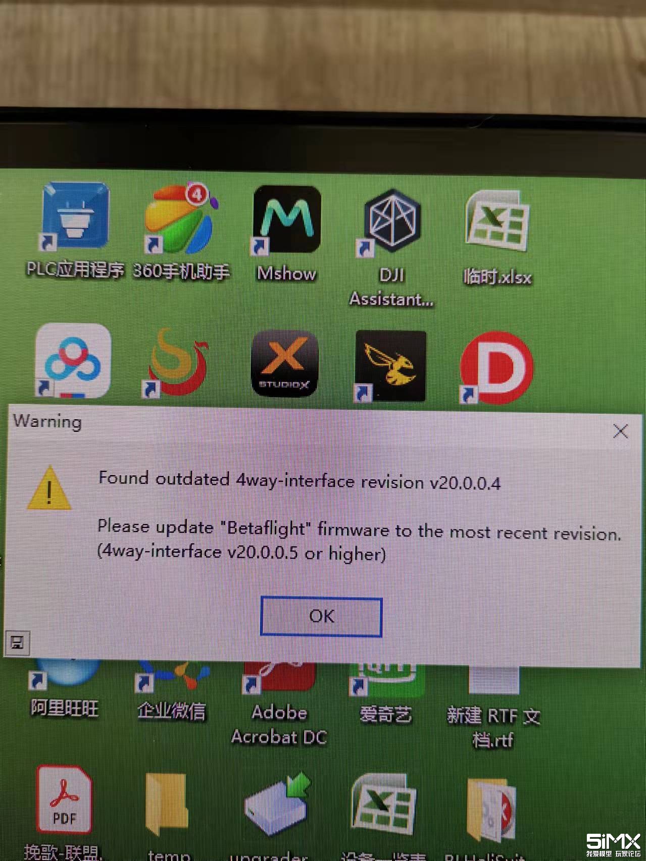

曼巴飞控 F722 DJI MINI搭配  F40APRO电调 显示如图 其他一切正常 ,连接时是上了电的。blhile32也能控制电机 就是不能识别

感谢各位指点 已解决
把飞控固件刷到4.2.9就行了

Vandalgion 发表于 2022-3-7 02:39
你飞控固件是BF吗? 我F4飞控刷INAV后BL32软件就不能连接电调了,刷回BF又可以了
傻小子↑ 发表于 2022-3-6 22:48
我估计是软件不是最新版本
ges_g 发表于 2022-3-6 17:58
hujl188 发表于 2022-3-6 16:33
谢谢。。上电读取失败
022-03-06 @ 16:32:43 -- 读取 ESC 4 失败
电调与飞控连接没有问题的话,读取失败,就不是AM32固件,应该还是bl32。
BL32调参软件升级到最新版本,然后连接方式选择“BLHeli32 Bootloader Betaflight/Cleanflight" ,应该是可以的,再试试

ges_g 发表于 2022-3-6 15:05
固件不一定是BLS32固件吧,你确定不是AM32固件?有些曼巴32位电调使用的是AM32开源固件,要用AM32调参才 ...
谢谢。。上电读取失败
[color=rgba(255, 255, 255, 0.6)]022-03-06 @ 16:32:43 -- 读取 ESC 4 失败
[color=rgba(255, 255, 255, 0.6)]2022-03-06 @ 16:32:43 -- 读取 ESC 3 失败
[color=rgba(255, 255, 255, 0.6)]2022-03-06 @ 16:32:42 -- 读取 ESC 2 失败
2022-03-06 @ 16:32:42 -- 读取 ESC 1 失败
hujl188 发表于 2022-3-6 14:42
电调是32位
曼巴 F40MINI PRO 电调
固件不一定是BLS32固件吧,你确定不是AM32固件?有些曼巴32位电调使用的是AM32开源固件,要用AM32调参才可以,AM32调参很简单,直接用以下网页就可以调,你可以试试:
https://esc-configurator.pitronic.top/
