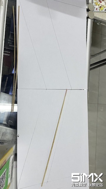

翼展70的轻木小飞翼,用的是G7翼型,估计是翼型尾缘弧度太大,还是重心靠后,反正是很难飞,首飞就剩没炸了。1106电机  3寸桨,整机120克。

whitewolfd 发表于 2022-5-21 16:33
楼上正解,大佬可以把机头延长一下,就是可能丑
Wesley540 发表于 2022-5-15 13:03
遗落的忧伤 发表于 2022-5-15 00:11
电机不能前移了,电池不能加大放不进去。配了8克铅,明天再试试。
延长一下机头
遗落的忧伤 发表于 2022-5-15 10:26
13624810703 发表于 2022-5-15 00:44
有套才出售吗?
手切的
有套才出售吗?
遗落的忧伤 发表于 2022-5-15 00:12
三栖模迷 发表于 2022-5-14 23:03
从视频看飞还可以啊
拉杆容易螺旋,升降舵往下调了很多,勉强能飞,舵效很差。
Wesley540 发表于 2022-5-14 21:35
调调重心,应该不会这么难飞的
从视频看飞还可以啊
调调重心,应该不会这么难飞的
