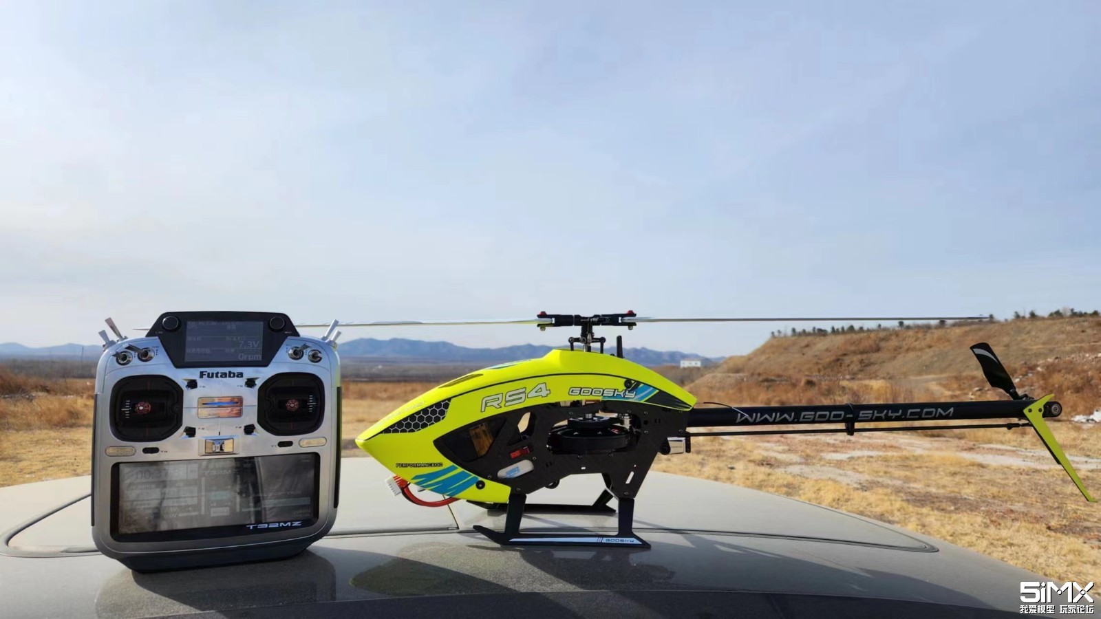

FUTABA 32MZ 搭配 CGY 760 陀螺仪首飞 感觉非常棒
查看数: 1336 | 评论数: 15 | 收藏 0
发布时间: 2023-2-14 16:15
   首先 要感谢  ,晓疯前辈  不厌其烦  的 视频教学指导                        &nbs ...

射频部分肯定是秒杀M家的了,目视范围内失控的概率非常非常非常低,但是软件部分的局限性还是十分明显,确实可以无线调参,但是菜单逻辑一言难尽,再配合那个祖传电阻屏,效率低的不行。另外飞行记录功能基本没有,日志约等于0,然后报警的设置非常简陋。
特别是那个电压回传,渣的不行,Logo550上特意接了个好盈的回传模块,6S电我设22V(只能设整数)报警,充满电上去稍微翻两下立马报警,下来一测电压还有4.0几...只能老老实实用定时器报警。我估计控只能读取带载的瞬间电压而没有用算法计算出当前大致的平均电压,我用富力和三圈的新电池都测过,一样,这点非常不爽,那要电压回传干啥...一起用M控飞行的老铁们,设3.7报警下来电池就是3.7左右,完全抛弃了定时器。
F家的系统还是偏保守和稳定,适合我这种菜J穷B,配合K8,性价比尚可且稳定。拿来飞直机的话,论方便性和人性化,我还是觉得周边模友的VBCT香~

32mz,看起来确实很爽,cgy的无线调参之前以为是个鸡肋,结果发现超好用啊。
