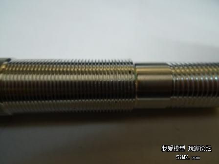

D180小车床改数控完工—车1.0、1.5螺距的螺纹视频及改制过程记录
查看数: 15893 | 评论数: 44 | 收藏 25
fjb
发布时间: 2011-6-2 08:43
D180小车床的数控改制全部完成,这个小车床非常容易改数控,车螺纹的视频及改装过程看下面的视频。 [ 本帖最后由 fjb 于 2011-6-2 11:07 编辑 ]

“3、主轴没有换,加了一个单孔码盘测速,测速传感器型号:欧姆龙的EE-SX672(坛子里咪咪推荐的)。”
请问楼主,主轴调速如何做到的? 你仅仅加了测速,怎么实现闭环调速的呢?
姜鹰熊 发表于 2012-11-9 14:11
有点小疑问,不用挂轮,怎么保证这一次进刀的位置与上一次是一个位置??

我有个问题...就是改好后...如果用手动操作的话...步进电机不就变成了发电机了么?//这样会不会有问题?

花钱不多:驱动225、57步进100、电源100、其他(联轴器、轴承等200-300元,直接改造费用不超过800元
