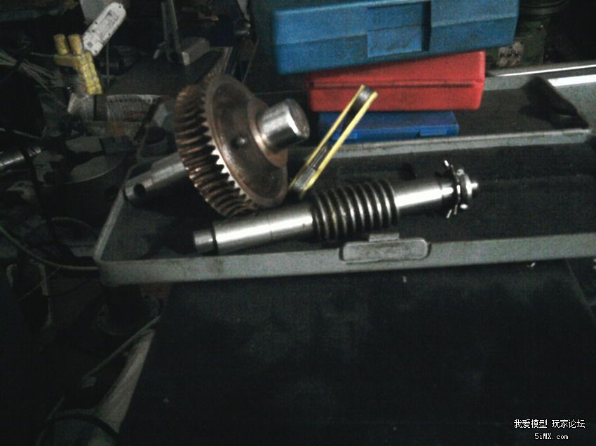

做个微型回转工作台--高兴之余 ,悲催了,蜗杆近了2MM
查看数: 7516 | 评论数: 49 | 收藏 2
发布时间: 2012-10-21 12:35
太悲催了,参考轴弄迷糊了 ,整完后才发现蜗杆近了2MM,想车小涡轮,还嫌麻烦,只好改天继续吧蜗杆孔位唐成篮球场那种,还能方便以后调整松紧啊

还行 现在装好了下体 正好 有点回差 等改时间弄个圆盘装上 开两个T槽就好了

就是那个3秒区那样有点弧度和椭圆--可以偏心给丝杆接近及离开涡轮的空间吧

只要能传动就好了。。回差不大就行。。。。用轴承好像没有必要吧。。太豪华了/
用轴承好安装 哈哈 手柄轴承是自带的

做的很不错 我做这个就是图玩
无名大侠 发表于 2012-10-21 21:16
你这个涡轮蜗杆很好了。。蜗杆表面也可以。。普通的也就这样了。。要精度就要磨了。

我帮别人做的,精度一般般。勉强能用

什么材料的?铸铁的?
A3钢好像是 要不就是45#钢
