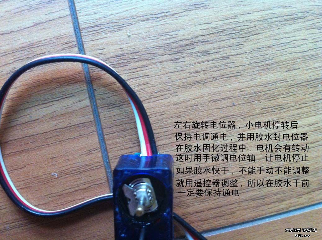

其实舵机的有效转动大约在90度左右   5K电位器的阻值变化在1/3之间    如果将电位器的阻值换成2K    那有效角度就扩大了   完全可以控制炮塔旋转

楼主,把电位器拆下来,由3/1齿轮连接电位器和炮塔中心轴.则可以实现炮塔270度可控制可定位旋转。

图不会画,很简单的,把舵机电位器的中线(一般是中间那个脚)接到买的精密电位器(型号3296,阻值5K)的中线上(中间那个脚),另两根随便接,接控调一下就好了

其实买个精密电位器(1块钱)外接一下更方便,用舵机的电位器很难调,现在我改360度的舵机,五分钟就能改好
