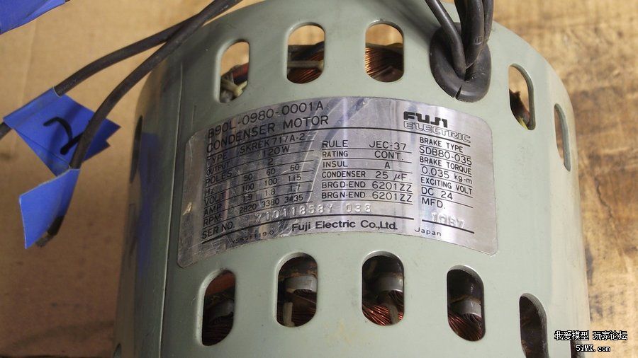

110V输入的电机能改成220V的
查看数: 11512 | 评论数: 30 | 收藏 0
发布时间: 2012-10-30 22:19
本帖最后由 机器爱好者88 于 2012-11-3 08:24 编辑 请看这个电机能不能改成220V输入的  先谢谢了

感谢武士伊老哥 楼上的老哥 也能熬夜 注意身体  让我明白了很多东西 都是困惑多年的知识 这种电机出线5根 1 2 3 老哥说的很详细了 4和5就是一个温度开关 串联在电路中的 平时是通的 线圈达到一定的温度 就会切断电源  这咱电机确实是双线缠绕的 完全能改成220V输入的  我做好了再来回报
也明白了为什么进口的两相电机要出5根线  也明白了8根出线的电机为什么可以接110V 和220V 的原理

谢谢 老哥 您的意思是说要保证1A和31A是同名端 然后短接相通 才能保证产生同样极性感应电动势  是吧
老弟真行,不知不觉打了近3个小时的长途,破费太大了,不好意思了.
zjun 发表于 2012-11-2 23:01
楼上的说的太专业,给你一个实际的。3接电源,2接电容,1接另一根电源和电容。这么小的电机,估计不是双根的线,换线圈我觉的不划算,实在不行可以在电路中串联一个120W左右的电阻,用一下应该没问题。
机器爱好者88 发表于 2012-11-2 22:16
武士伊 发表于 2012-10-31 10:41
很显然,1,3之间3.8欧是工作绕组,2,3之间5.3欧是移相绕组,3为两线圈的连接点.如都是双线并绕,就将两个 ...
