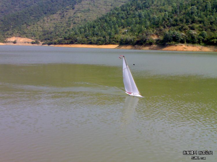

大家好,600CM的帆船,压铅+稳向板700克,船身上部750克,横风还好,顶风就不能转向,甚至船首自直会迎指着风向,帆猎猎响,船就是不动,请大家提点一下我。。。

帆船迎风行驶要收紧帆才可以,楼上三栖模迷朋友说的没错,主要是操控问题。帆船要与风向有一定夹角才可以航行,绝对正迎风是不能跑的。迎风转向要在船有速度的情况下果断完成,拖泥带水,动作不连贯就很容易失速停顿,甚至后退。另外,如果你的帆最大开角只有45度左右,那是不可以的,顺风时两片帆的开帆角度应该在80-90度左右。

操控帆船相对风向而言任何角度都可以,唯独不能让帆船进入正迎风状态。你叙述的情况不是船的问题而是操控问题,船长60厘米就应该使用收索机了。

错了:60CM才对.船有是自己斜迎着风向走.在小池塘不太感觉有问题,今天去水库,面对大风根本就难以转向难以操纵啊,开帆角度只有45度左右,用“辉盛995”金属舵机加长摇臂作收帆的。
