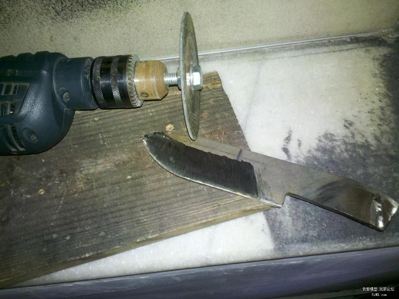

做了把高速钢刀(小直猎刀),请教如何防锈发黑?
查看数: 21323 | 评论数: 30 | 收藏 1
发布时间: 2012-11-7 23:46
本帖最后由 忘记了 于 2012-11-8 00:51 编辑 如题,请教大家!白钢怎么防锈?能发黑不?我用常温发黑夜发黑,根本不起反应!用45#钢试验发黑倒是很理想... 蛋疼的事情的经过: 大学3年级,忽闻“白钢很硬,能 ...

up2x 发表于 2012-11-8 12:57
看到第一张图,我惊了..........真是惊的菊花一紧,没拿白钢条磨过刀的人可能体会不到,用图上那设备磨刀啥下场,楼主我有个小小的意见,买台砂轮吧
楼主时间和精力还真充沛,拿小勺翻大田的干活啊,唯有一句话,佩服佩服....五体投地直下三千尺啊~~~
高速钢发黑的话,弄点稀硫酸溶液泡一下就行,我当初弄过,效果不错,不过不是很黑,属于黑灰色,不过防锈的话没有测试过,理论上会有轻微的防锈性能,毕竟也是生成了一层氧化层,但是白钢易锈也是出了名的,还是勤擦勤保养.....费了那么大功夫,建议可以参照日本刀保养方法来对付
忘记了 发表于 2012-11-8 12:51
ziyp 发表于 2012-11-8 06:41
这是我做的锋钢刀,表面打磨光滑就可以了,不用做防锈处理。平时使用的时候,用完随即擦干净了,就 ...
漂亮啊!!!!!兄弟也是上磨床加工的?这刀身材这么细,强度够嘛?我就是担心强度问题,所以把刀身做的很肥
