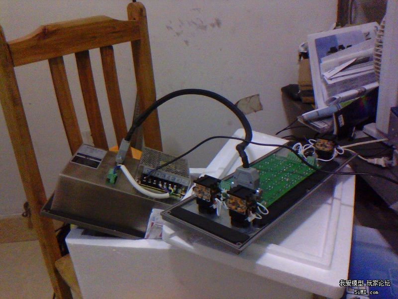

给五轴准备的系统。。。

楼主搞出东西来没有?可以看看你的机器吗?

他这个是不是半闭环? 三菱的伺服电机,三菱伺服。 系统是mach的

这个系统在淘宝上看到了,明码标价,还和广数控和凯恩地做了对比,他说比那两家都牛,不知是不是真的,个人认为数控系统在深圳来说不算高科技了,无非就是一个小电脑+软件,麻烦的是软件,稳定性太重要了,会写软件的人多如牛毛,能写出稳定的软件太难了,这个系统到底如何还等楼主赶快实验,先不说5轴,先试好3轴吧,好了我也买一个

我也在关注这个系统,楼主搞成了一定贴在网上让我们看看
