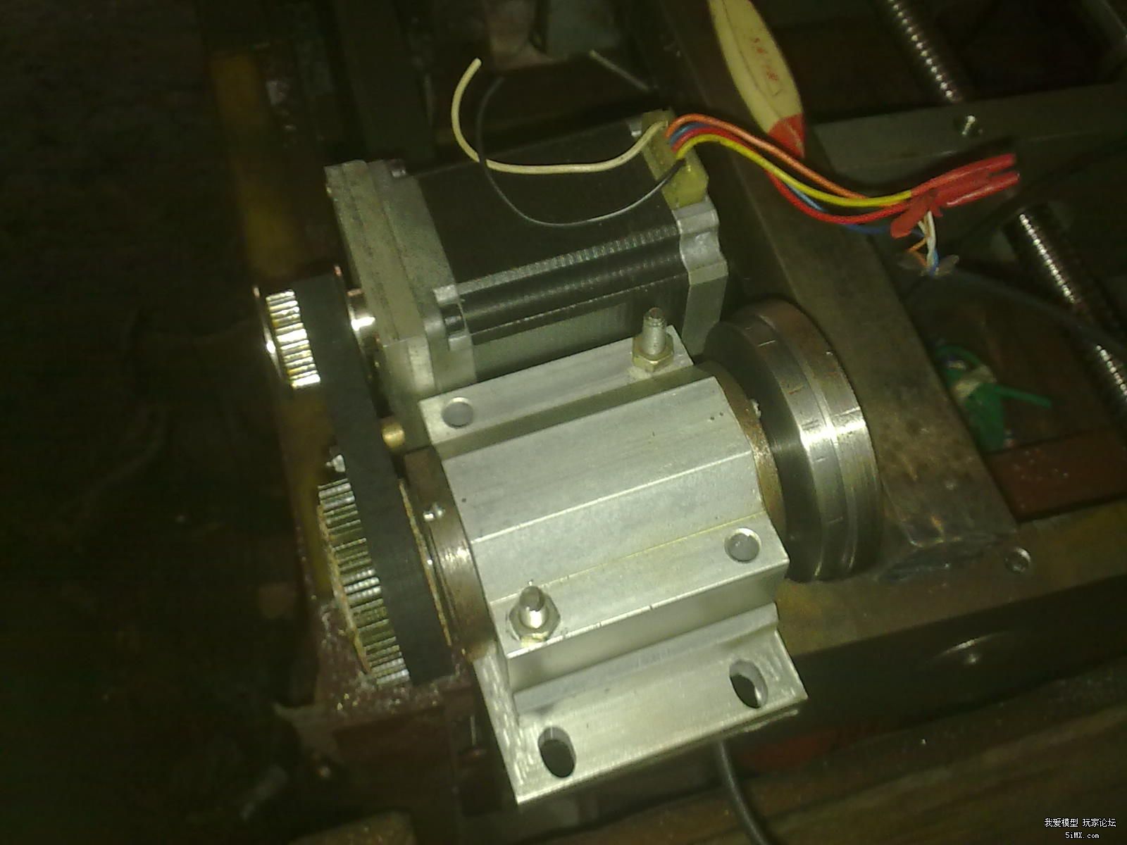

做了个A轴

高手说的精度是A轴的回差问题,不是旋转的同心度,我感觉夹持工件旋转的同心度要求并不用太高

A轴为什么没精度呢。传动轴跳动小店不就行了。精车个轴配两个高精度轴承和轴承座不就行了。

脉冲在9左右,速度上到90000都可以,同时加速度也需要跟上去,否则起步与停止太慢!
行了,现在转速快了,每分钟能转到一百多转了,谢谢何老了

奇怪,在我的这边可以啊!
速度从900多改为30000,是3万,不是3千!

速度和加速度改大,都不能改变转速快慢
奇怪,在我的这边可以啊!我这里是用X轴试验的,应该与A轴一样的。

"A轴电机设置的下方第一栏填的8.888889,速度937.8/每分钟,加速度800,步进脉冲5",我按你这个设置试了一 ...
速度和加速度改大,都不能改变转速快慢

何老,车间的那台显示器是7寸的,又没装截图软件,也没网线,我就记得A轴电机设置的下方第一栏填的8.8888 ...
"A轴电机设置的下方第一栏填的8.888889,速度937.8/每分钟,加速度800,步进脉冲5",我按你这个设置试了一下,步进电机确实转的非常慢,第一栏8.888889是与转一圈软件360有关,不能改变的否则加工尺寸不符合,第二项速度937.8/每分钟太低改为20000-40000/每分钟 ,速度就上去了,第三项改为2000以上(这个与启动与停止电机的响应时间有关),后面的不用改,你试试!

速度慢是设置问题,你这个速比得到的速度不会慢,看看a轴转一圈软件里a轴是不是走360
现在的设置转一圈软件显示的确是360,其它项无论怎么设都慢,除非把电机A轴设置的第一项改成数字更大就会更快
