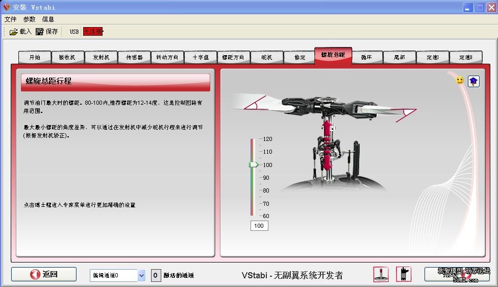

本帖最后由 AliangSzaboJR 于 2013-1-8 23:09 编辑 前阵子刚买了台X5,为了更加简洁的布线又购入了 Mini VBar 5.3PRO 忽然发现个重大BUG,问题出现在E版与PRO版目前不清楚到底是硬件问题还是软件,有Mini VBar 5. ...

80-100有效,你调成25干吗?拉杆最低也才60,lz是专门找bug的吗?
你们不得不承认这确实是个BUG 一个很大的BUG.
ferrari750 发表于 2013-1-9 11:13
zxlv 发表于 2013-1-8 23:56
看软件上的说明,要求的软件调整范围是在80-100之间,螺距在12-14°之间,最好还是不要超出这个范围
说的正确,V8上面已经说明了
超过了也不至于出现接收信号丢失的情况吧,循环逻辑又不出现这样的情况,2011年买的VB也不出现这样的情况,现在的情况是两个新MINIVB都出现了这个情况,真是蛋痛.
