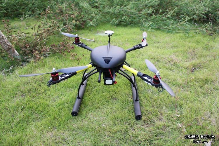

本帖最后由 liupeng861205 于 2013-1-17 14:57 编辑 飞越的可折叠脚架四轴,和XA650价格差300左右,到底该选哪个,各位畅所欲言吧,喜欢飞越的折叠脚架,喜欢XA的头罩和布局,到底改选哪个啊,我就挂个狗而已 ...

XA650原装是550轴距,他折叠的杆子夹不仅,用大桨的话导致机架晃动很厉害,机子很不稳定!我朋友用过。他现在只能用10寸桨!

用这种卡子的折叠机架都有个通病,卡不紧,
不管各家想尽什么办法去把它做得紧密,载重后都会发现有小虚位。
其实解决方法很简单,把机臂卡在卡子里面那小段,沾一圈魔术贴毛茸茸的那一面,这样卡进去就卡得紧紧的了,小晃动小了很多,而且还可过滤掉高频震动。
用这个方法ATG的机架都可以让他复 活

各有优劣!XA650不能用太大桨,折叠的的有折叠的坏处,机架钢性不够!
不能用太大桨是因为有头罩,挡着么
