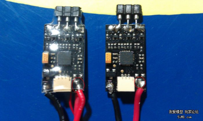

最近一直折腾MCPX,投入也不少。当然小鸡鸡的状态也达到最佳,最近一次小炸后,发现几处接线有点脱焊,手贱准备把线路整理一下。完成后加电没有电机自检的声音,大桨不转。反复检查后怀疑问题可能出在电调上。但仔细 ...

我是电调信号线掉了,那个好蛋疼,最后还是交给修手机的,3元搞定的

这里为什么要连呢,我来解答吧,因为这个电调也支持2S的,用1S不需要稳压管所以要焊在一起
明白了,长知识。看来折腾还是有收获。

就是要短接,但没必要在电路面板上连呀,不知为何这样设计。

貌似正常的就是要连在一起

jsc1974 发表于 2013-3-22 10:14
我跟你用一样的10a电调,前几天收到桃树送的3a电调,就把10a拆下来换上3a,今天看到你的帖子拿出拆下的10a发 ...
我把两个焊点连在一起后,恢复正常,没必要修理了,呵呵呵
我跟你用一样的10a电调,前几天收到桃树送的3a电调,就把10a拆下来换上3a,今天看到你的帖子拿出拆下的10a发现可能不是你说的原因,因为我看了才知道拆下来的10a电源跟上面的焊点也是在我焊电线时也是连在一起了也是正常飞。
䢖议你把电调寄回去修吧
