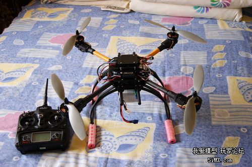

机器是用的好盈飞腾40A电调,电机恒力4822 690kv 电调写的是支持2-6s电池,电机写的的是支持3-4s   这两个有什么关系吗?还有到底是最高只能用4s电池还是6s电池那。真的搞不懂 还有电池能用4s A1 ...

设成镍氢模式电池问题就决了,能飞了,又有个新问题,飞起来以后会不时有上下的轻微跳动有可能是那里的问题?拆下桨看四个电机运转正常轴也很正?

电池输出大于电调输出大于电机输出 这样很好 ``  你的电机支持4S那就上4S咯`` 6S也能上不过电机会受不了的```
hdpolice 发表于 2013-3-29 10:59
电调设置成镍氢模式就可以了,具体看好赢说明书
ly207634 发表于 2013-3-29 10:58
690kv 的配4s锂电合适,6s的电压太高了;飞腾40A电调最大可接6s锂电
