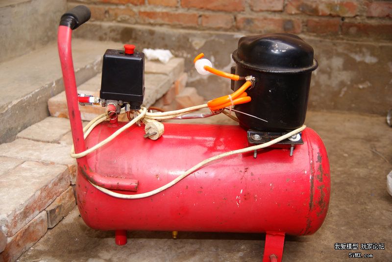

没事自己diy个静音气泵
查看数: 2620 | 评论数: 13 | 收藏 1
发布时间: 2013-4-23 10:45
自己也没有用,就是做着玩的,用的是一个冰箱的旧压缩机,和一个2.5p小空压机的气罐,其他配件没得新的,简单做的,过程也没拍照片,就拍了两张完成的照片。冰箱压缩机太小了,上气太慢了,要是以后有机会,换 ...

呵呵,其实不算难,就是东西难找

恩,是啊,接口合适,零件也好买。
