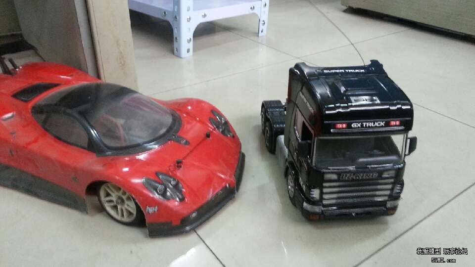

一直喜欢拖头~苦于拖头高高在上的价格实在下不了手,于早tb了一个外观还不错的,自己动手改比例控,上图: 玩具级的拖头,1:18的,外观应该是玩具里比较好的了,比例也比较大,和我的1:10平跑一比就知道大 ...

我买的370电机刚好装进去~只是电机齿还是只能用原来那么大的~~转向改天拍照给你看~舵机放在前轮架梁上,用 ...
你说的370有链接吗?给一个
我自己找了下好像370的扭力还不如280的,不知道你的370有什么特别的地方
另外我做的拖板和所要拖的跟你不太一样,我的拖板+负重可能又20斤,不知道能不能搞定哦
昨晚看那个波箱好久,发现如果要额外加扭力除了260,280,370以外只有大改上行星了,这个工程十分浩大

你的动力怎么解决?原车的260肯定靠不住,波箱的容量又只有那么多。我查了280电机,准备试试,但是仅从参 ...
我买的370电机刚好装进去~只是电机齿还是只能用原来那么大的~~转向改天拍照给你看~舵机放在前轮架梁上,用一个L型臂(从450直机尾巴上拆下的)控制转向,开始用舵机电路板接到电机上可以走一下,下一步改用电调驱动电机.准备按cctv那个演播车造的,也准备让450直机停在挂车上拖着走~
pz02010 发表于 2013-7-8 23:34
ajftom 发表于 2013-7-8 16:55
本来用一个舵机当电调使~后来似乎这个方案不可行..~准备买个40a的小电调来控制动力~挂车快造好了~卖这个车 ...
你的动力怎么解决?原车的260肯定靠不住,波箱的容量又只有那么多。我查了280电机,准备试试,但是仅从参数上看已经够呛。
另外你的转向打算怎么弄?我没弄过车,转向方面除了知道用舵机外其他的没什么概念
多问一句,你打算用这个拖多重的东西?

我也弄了个。准备改,那个电机是260的,具体参数不详。现在你那边情况怎么样了
本来用一个舵机当电调使~后来似乎这个方案不可行..~准备买个40a的小电调来控制动力~挂车快造好了~卖这个车头的有轮子单卖~5块一个~~车轴是2.5mm:)
