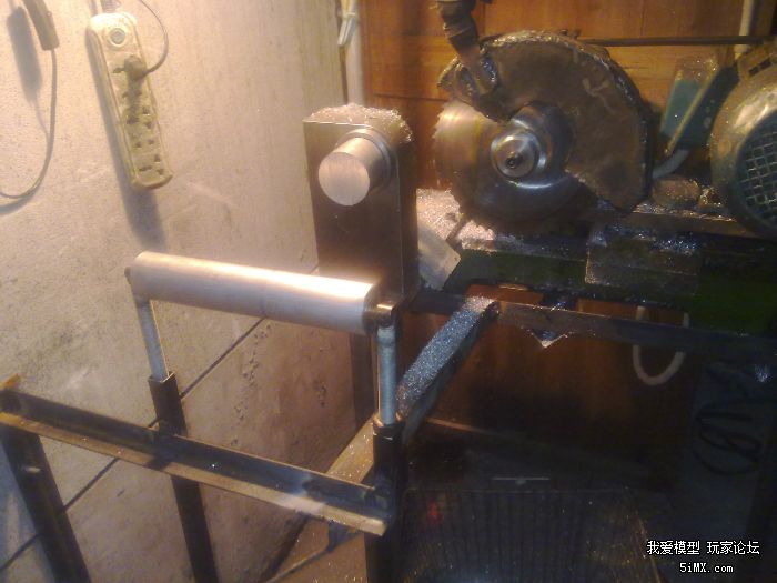

自己改装的下料机

余首林 发表于 2013-7-3 12:41
gechenghao 发表于 2013-7-3 11:18
想法不错,安全性让人害怕
有防护罩啊 2mm钢板啊
想法不错,安全性让人害怕
余首林 发表于 2013-7-2 22:17
东方人 发表于 2013-7-2 21:36
请问你这是普通的铣床用锯片铣刀吗?
是的哦
请问你这是普通的铣床用锯片铣刀吗?
余首林 发表于 2013-6-30 13:35
ziyp 发表于 2013-6-28 06:42
这么说还不错,换合金齿的锯片试试?计算一下成本,锯片消耗和产品数量的关系在可接受的范围,就算可以了。 ...
打齿是因为润滑油没浇到位
余首林 发表于 2013-6-30 13:32
genggeng67 发表于 2013-6-28 07:39
我的是自动进料的,速度比较慢,8小时能下3000左右,你的能下8000很厉害了。要几个人操作?我对切口的平面 ...
单兵操作哦   8小时锯6k太累了
余首林 发表于 2013-6-30 13:30
duanyz 发表于 2013-6-29 22:22
这样切出来的材料毛刺大吗?
一头有毛刺  一头没有的  下好后就直接上车车床了
东方人 发表于 2013-6-29 21:17
他们出什么样的切割机  大概多少钱? 你58的铝棒8小时可以出6000啊 平面度 和垂直度怎么样啊
三合机械是做自动下料机的厂家
这样切出来的材料毛刺大吗?
余首林 发表于 2013-6-27 22:03
联系玉环三合机械吧
马丁-金 发表于 2013-6-28 22:13
提示: 作者被禁止或删除 内容自动屏蔽
lhf18985 发表于 2013-6-28 11:18
不错,不错。自己自足,够用就最好。
gechenghao 发表于 2013-6-28 08:24
超级奢华下料机
老撅杆 发表于 2013-6-28 08:02
用仪表车床头箱改的。有点奢侈了。
余首林 发表于 2013-6-28 00:35
您做散热片的?这种锯片8小时能下多少料?用什么冷却?
我的是自动进料的,速度比较慢,8小时能下3000左右,你的能下8000很厉害了。要几个人操作?我对切口的平面度和斜度要求比较严格。前后夹紧后再切的。
这么说还不错,换合金齿的锯片试试?计算一下成本,锯片消耗和产品数量的关系在可接受的范围,就算可以了。打锯齿估计是进给不均匀造成的。刚看到帖子的时候还以为是下钢材呢。
余首林 发表于 2013-6-28 00:40
RE: 自己改装的下料机
ziyp 发表于 2013-6-27 23:50
很容易打锯齿,这个设计不成功,改用砂轮片吧。
用沙轮片的话8小时只有100个好下吧!!我现这破机58的铝棒8小时能下6千哦
