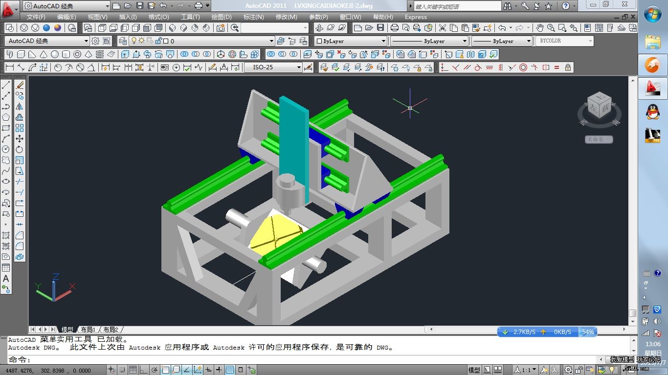

铝型材雕刻机意见征集

这样的机型底座用铝型材做是否可以???请大家拍砖!

破烂王 发表于 2013-7-9 08:42
铝型材好加工,但拼装的机架牢固性可能差些,这种结构导轨在上面可减少切削屑的烦恼,
大头虾 发表于 2013-7-8 20:28
看你准备用这个机器加工什么材料

没见过这样弄的,不过看结构因该受力还行吧!
老板凳 发表于 2013-7-7 19:22
铝型材共鸣声很大,我搞了个80型材加方管的,3楼的来找我,说桌面像手机震动。还是钢板靠谱
6eyesdog 发表于 2013-7-7 18:08
看要求,用是绝对可以用,以前见一老外还有用厚的多层夹板拼起来的,也是这类似的结构,看上去老结实了,加工出来的实物照片也不错
3643131 发表于 2013-7-7 14:49
用铝型材的目的 ?
加工容易 ? 便宜?
这2个图 都不大可能变成机器
