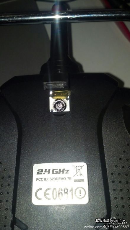

本帖最后由 babyken 于 2013-7-22 23:57 编辑 一共可以加八个 更新图片 单手操作的样子

k320 发表于 2014-6-13 03:30
感謝樓主,測試成功了,不會抽蓄了
原來問題是教練線接錯了
附上照片
1.要依照g大的教學,把第三條剪斷,接到照片中的紅線銲點上。
2.黑色那條接地。
一共只用兩條線
D7E  <------------> Arduino
黑色(第1條)
白色(第2條)
紅色(第3條) -----------D10
白色(第4條)------------接地
我電位器使用3K,接線如下
左 中 右
-  A0 +
代碼就是樓主20樓那個
折騰了好久,原來是我線接錯了,不過也讓我學習了PPM,感恩。
