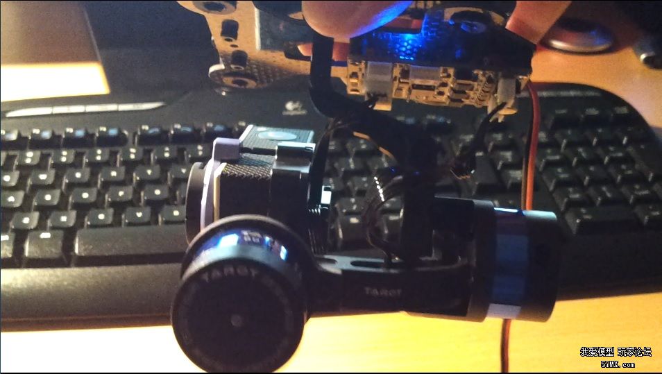

飞越狗云台没办法roll, 是什么问题呀?
查看数: 1092 | 评论数: 14 | 收藏 0
发布时间: 2013-8-7 20:20
本帖最后由 eqiu 于 2013-8-7 20:22 编辑 飞越狗云台到手,装好测试了一下, 发现没办法roll, 检查过了, 绝对没有接错线,到底是飞越无刷的问题还是他的控板问题? 有没有人和我有同样的问题? ...

eqiu 发表于 2013-8-8 09:12
wangzhouhao123 发表于 2013-8-7 22:51
如果不是以上模友说的问题,就只有一个问题了,你看下横滚电机根部的线有没有断的,我刚收到一个飞越的云台 ...
检查了, 没有电线断掉呀, 晕。
如果不是以上模友说的问题,就只有一个问题了,你看下横滚电机根部的线有没有断的,我刚收到一个飞越的云台出现了这样的问题和你的一样,然后被我反常了,做工实在不敢恭维,而且这个云台在静止的状态下还抖。

raytang 发表于 2013-8-7 22:12
GOPRO上的感应,在通电前必须接近正常水平,若超出范围,感应起不倒作用

古色古香 发表于 2013-8-7 21:40
太心急了,放正,静止10秒钟
都试过放1分钟了, 还是同样的问题。
小飞猪 发表于 2013-8-7 22:01
你手抖了,通电10秒钟必须静止,你找个地方绑起来试试。
太心急了,放正,静止10秒钟
孤侠独影 发表于 2013-8-7 21:08
校准一下传感器试试。
